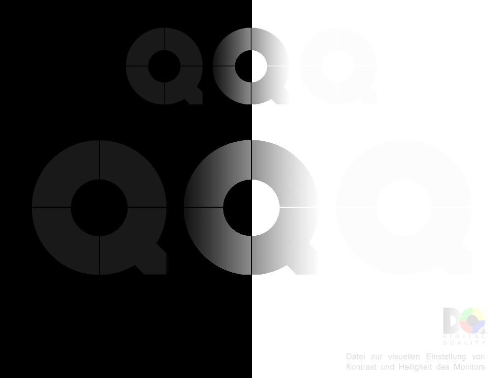

Ergänzend zu Volkers Bewitrag hier noch ein Paar Links zum DQ-Tool:
http://www.digitalkamera.de/Info/News/11/41.htm
http://www.golem.de/0111/16800.html
http://www.agfaphoto.com/de/dqt/faq/
http://www.cipho.de/de/indexIe.php?name=dqt.htm
http://www.pcwelt.de/defaults/drucken.c ... 3&pk=22815 (Druckfenster einfach zur Seite schieben, nicht wegklicken!)
DQTool-Bedienungsanleitung
Kontrast-Datei zur Grobeinstellung von Monitorhelligkeit und -kontrast
Referenzbild für Monitor-Feineinstellung
So - nun brauchst Du nur noch den Testprint, um ihn mit dem Monitorbild zu verleichen.
