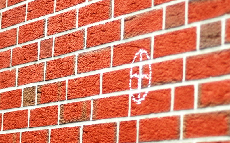

Hier der Ausschnitt:
So habe ich bei Gesichtern mit Glück noch die Ohren scharf. Augen und Nase sind unscharf. Ich meine, das ist nicht zu aktzeptieren. So ab Blende 2 ist es ok., aber dafür hat man doch kein 1,4er. Ich habe keine Lust, es nochmal justieren zu lassen, weil ich dann wohl wieder Frontfocus bekomme. Der Mann in der Nikonwerkstatt sagte, er würde die Kamera dann einschicken (will ich nicht, weil ich sie brauche). Shit.

Hallo Jenne,
der AF ist völlig inakzeptabel.
Da wird Dir wohl doch nichts anderes übrig bleiben als die Kamera direkt zu Nikon zu schicken. Wenn Du vorher Kontakt aufnimmst und die Vorgeschichte erklärst kannst Du damit rechnen daß sich die Aktion auch schnell abwickeln läßt.

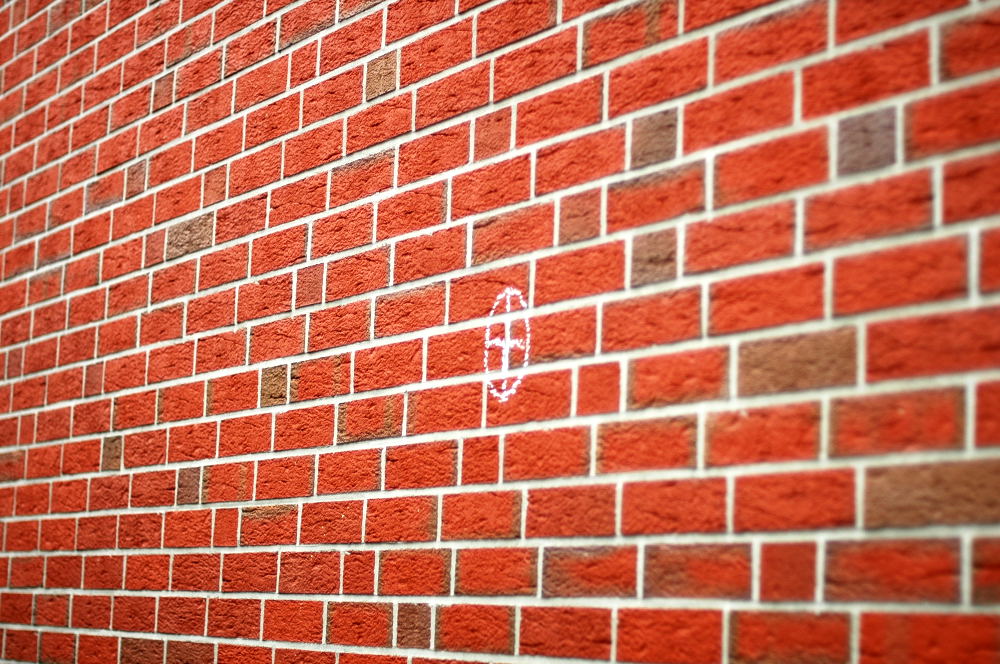

Hallo Jenne,
mit Deinem Mauer-Testbild habe ich noch ein Verständnisproblem. Ich habe es mir jetzt erst das ganze Bild angesehen. Der Kreis mit dem Kreuz liegt außerhalb des AF-Meßfeldes. Der Fokus liegt im Bild da wo auch das AF-Meßfeld gelegen haben müßte.
Hast Du fokussiert und dann die Kamera geschwenkt?
Ich würde ohnehin nicht auf eine schräge Ebene fokussieren wenn ich den AF testen wollte. Stell irgendetwas an die Mauer was eine einigermaßen ebene Vorderseite hat und die Größe der AF-Meßfeldmarkierungen im Sucher etwas übersteigt. Der Kreuzsensor in der Mitte des Suchers ist deutlich größer als die Markierung.
Die Messung auf eine schräge Ebene geht meistens dann gut, wenn man dafür sorgt daß in der Fokusebene (bei den BF-Testcharts meistens durch eine dicke schwarze Linie markiert) der höchste Kontrast im Meßfeld liegt. Bei der Mauer findet der AF aber überall gleich schöne Kontraste, deshalb ist das Ergebnis wahrscheinlich zufallsbedingt.

Nein, es ist optische Täuschung, weil die Mauersteine vorne größer aussehen. Kreis und Kreuz sind in der Mitte, höchstens wirklich minimal daneben. Miss es mal ausAndreas H hat geschrieben:mit Deinem Mauer-Testbild habe ich noch ein Verständnisproblem. Ich habe es mir jetzt erst das ganze Bild angesehen. Der Kreis mit dem Kreuz liegt außerhalb des AF-Meßfeldes. Der Fokus liegt im Bild da wo auch das AF-Meßfeld gelegen haben müßte.
Ich habe das Bild nochmal gemacht, es war teils minimal besser, aber immer noch im Unschärfebereich.
Es könnte ein Problem sein, wenn man Frontfocus nachweisen wolle, weil das AF-Messfeld dann den nächsten Punkt (vorne) innerhalb des Feldes nehmen kann. Backfocus ist aber so m.E. nachweisbar. Der Focus dürfe bei großem Sensorfeld bestenfalls weiter vorne, aber nicht dahinter liegen.Ich würde ohnehin nicht auf eine schräge Ebene fokussieren wenn ich den AF testen wollte. Stell irgendetwas an die Mauer was eine einigermaßen ebene Vorderseite hat und die Größe der AF-Meßfeldmarkierungen im Sucher etwas übersteigt. Der Kreuzsensor in der Mitte des Suchers ist deutlich größer als die Markierung.

Wie kommst Du denn darauf? Nach meiner Ansicht dürfte der Fokus da liegen, wo der Sensor die kontrastreichste Kante vorfindet. Der AF bekommt von zwei Teilsensoren Kurvenverläufe und muß den Offset zwischen gleichen Kurvenzügen erkennen. Wenn ich der AF wäre würde ich mir markante Kurventeile aussuchen, also hohe Kontraste. Es gibt auch recht häufig Meßfehler wenn der Sensor durch Lücken im Hauptmotiv fröhlich auf den Hntergrund fokussiert.jenne hat geschrieben:Es könnte ein Problem sein, wenn man Frontfocus nachweisen wolle, weil das AF-Messfeld dann den nächsten Punkt (vorne) innerhalb des Feldes nehmen kann. Backfocus ist aber so m.E. nachweisbar. Der Focus dürfe bei großem Sensorfeld bestenfalls weiter vorne, aber nicht dahinter liegen.
Bei der Mauer bedeutet das, daß man wirklich schlecht vorhersehen kann welches Mauerstück einen schönen Kontrast (aus Sicht eines AF) abgibt.
Da hilft's wohl nichts, wenn Du wissen willst ob der AF funktionert dann mußt Du ihm Futter geben das in Einklang mit der Handbuchseite 73 ist. Wenn er dann danebenliegt, dann ab nach Düsseldorf.

Hallo!jenne hat geschrieben:Nein, es ist optische Täuschung, weil die Mauersteine vorne größer aussehen. Kreis und Kreuz sind in der Mitte, höchstens wirklich minimal daneben. Miss es mal ausAndreas H hat geschrieben:mit Deinem Mauer-Testbild habe ich noch ein Verständnisproblem. Ich habe es mir jetzt erst das ganze Bild angesehen. Der Kreis mit dem Kreuz liegt außerhalb des AF-Meßfeldes. Der Fokus liegt im Bild da wo auch das AF-Meßfeld gelegen haben müßte.
Hast Du fokussiert und dann die Kamera geschwenkt?.
Mauern/Testcharts/Zäune, die schräg zur Sensorebene verlaufen und kein Fokusziel haben, was annähernd senkrecht zur Sensorebene steht, sind generell problematisch zur genauen Beurteilung des AF.)
Ich vermute, dass Dich die Werkstatt mit diesem Testbild kopfschüttelnd wegschicken dürfte.
