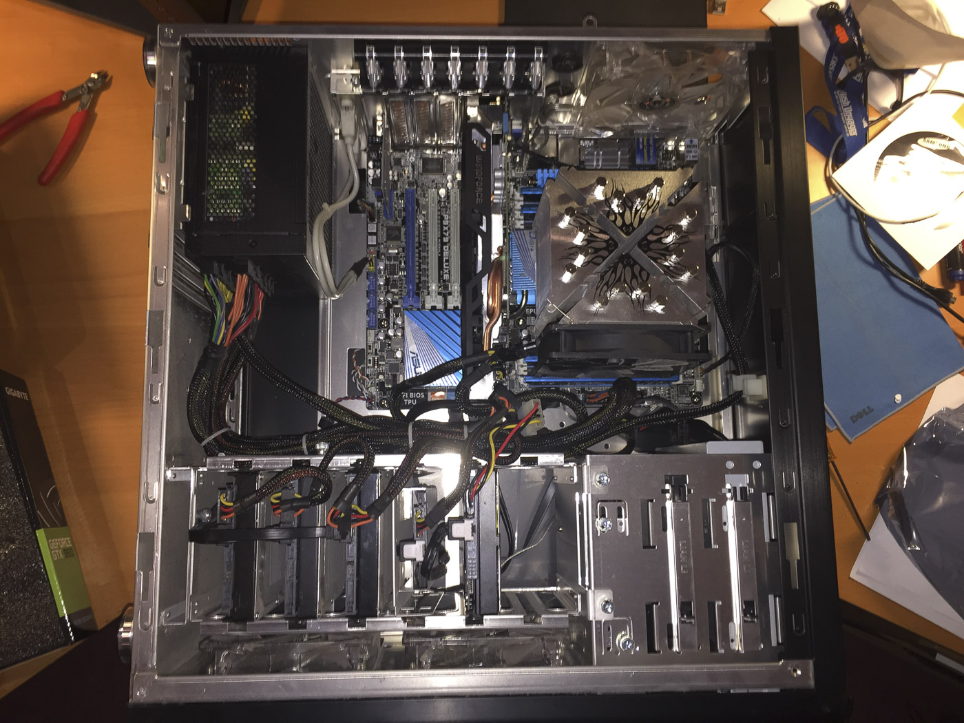

Einfach nur Monitor in 4k kaufen und anschließen ist nicht. Dazu fehlt meiner aktuellen Radeon 6850 passiv die Leistung am Display Port 1.2, denn 2560x1440px ist nicht genug. Eine neue GraKa muss also her. Und schwupp taucht ein neues Problem auf. Die GraKa frisst Strom und will natürlich befeuert werden. Das Netzteil muss also üppig genug sein. Noch dazu sollte man wissen, welche GraKa wie leistungshungrig werden kann. Nvidia macht da einen sehr guten Job und listet das auf der Homepage explizit auf. Die dicken (und ebenso teuren) GTX 970 oder gar GTX 980 erfordern oft Netzteil um 500-600 Watt. Da ich damals (vor etwa 1,5 Jahren auf ein leises System gesetzt und somit ein Seasonic 460W passiv gekühltes Netzteil gebaut habe, würde eine größere GraKa auch ein neues und somit lautstärkeres Netzteil erfordern. Die GTX 960 hingegen begnügt sich im System auch mit einem 400 W Netzteil. Kurz recherchiert und rausgefunden, dass die Gigabyte GTX 960 Windforce II wohl passt und zudem extrem leise ist. Sie hat zwei 90mm Lüfter, die aber erst bei >62 Grad anspringen. Und....sie ist NICHT zu hören!
Mein Monitor ist nun ein Samsung U32D970Q. Dieser Monitor war es, der mich nach einem Test bei prad.de mal wieder nachdenklicher gestimmt hat. Der Monitor ist speziell für Bildbearbeiter schon ab Werk kalibriert und kommt mit 4k-Auflösung und passender Kalibriersoftware zum Kunden. Mein ColorMunki Photo passt dran und viele begeisterte Tester, User und Youtuber preisen den Monitor als das Beste auf dem Markt befindliche Gerät zur Bildbearbeitung...zumindest in dieser Größe. An dieser Stelle sehe ich mal von Eizo ab, weil mir die wirklichen Pro-Monitore definitiv viel zu teuer würden. Der Samsung schlägt mit 1850,- € zu Buche und ist auch nicht eben ein Schnäppchen. Ich möchte aber doch gerne einen Ersatz für meinen NEC. Warum so groß? Na weil ich mich mit 30" angefreundet habe und nun nicht mehr kleiner sein möchte. Der Samsung ist etwa 5,5 cm breiter als der NEC und nur einen halben cm flacher (Bildmaße).
Es ist jetzt also klar. Die neue GTX 960 braucht kein anderes Netzteil. Die zwei 6-poligen Stecker zur Spannungsversorgung sind bei meinem Netzteil vorhanden....alles passt. Freitag kam der ganze Krempel daheim an und ich war "hot". Karte ausgepackt und in den Rechner montiert...Ergebnis: Schwarzes Bild, wilde Piepserei am Mutterbrett und ein Fehlercode auf dem Display des Boards "b2"! Klasse! Ist also nichts mit einbauen und plug and play. Google hilft wie immer und schnell stelle ich fest, ich habe mit dem Asus P9X79 Deluxe zwar ein Motherboard neuester Bauart, aber schon mehr als 2 Jahre das BIOS nicht mehr geflasht. Der PCIe 3.0 Slot braucht das Update dringend und dank gutem Motherboard ist das Flashen innerhalb einiger Minuten via Software erledigt.
Erneutes Rechnerstarten und wieder liefert der Display Port 1.2 meiner GTX 960 kein Bild. Da erinnere ich mich: Ein paar Tage zuvor hatte ich von dem Problem gelesen, dass wenn Windows 7 ohne adäquaten Treiber und somit zu flache Auflösung kommt, der Display Port seine Arbeit nicht verrichtet. Man soll also erst mal via DVI verbinden und siehe da....es geht. Win 7 fährt hoch und ich kann den Nvidia Treiber installieren. Danach Neustart und nun funktioniert auch der Display Port 1.2 Anschluß einwandfrei.
