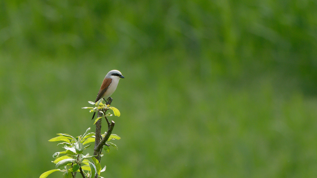

Trotz meines Fazit's nun hier ein Test-Bild + Zuschnitt des Bildes von Vorgestern, und die Bitte wer mag, mir zu sagen ob aus so einem Bild bei solch einem Licht (momentan immer wenn ich frei habe bewölkt :(( ) noch mehr Schärfe rauszuholen ist, oder ob die Schärfe die man hier sieht so wie sie ist gut ist (ich weiß das Schärfe vor allem durch ein gutes - nicht zu grelles Licht+Schattenverhältnis entsteht, mir geht es hier eher um matschig/defekt oder normal/kein Defekt):
Dieses Bild ist das Original-Format und nicht bearbeitet (abgesehen das es nur noch ein paar Kilobyte an Daten hat zwecks Internetdarstellung):
Bild f/5,6 - 1/800 - 300mm - Iso900
Edit: das ist ein Smartphone-Screenshot der RAW-Datei
Dieser Zuschnitt ist ebenfalls nicht nachbearbeitet:
Was haltet ihr von der Schärfe-Qualität der Vergrößerung/Zuschnitt (abgesehen vom schlechten Licht)?
donholg hat geschrieben:Wir wohnen in einem "Kaff" in Südhessen an der Bergstrasse und in 500m Entfernung von einem Naturschutzgebiet.
Wenn wir uns morgens oder abends die Füße vertreten, nehme ich gerne eine Nikon mit dem 150-600 mit und manchmal hat man eben Glück.
Das klingt toll, das scheint ein sehr intaktes Gebiet zu sein, sodass sich selbst ein solch seltener Vogel blicken lässt :D
Das Tamron-Objektiv scheint da gute Dienste/Qualität zu leisten, toll!
Hast du auch Tele-Festbrennobjektive? Und falls ja, siehst du da den Qualitätsunterschied als bedeutend besser, ähnlich oder teils gar gleich mit Telezoom-Objektiven an?
Bremenfrosch hat geschrieben:Meine Kameraeinstellungen habe ich in Tabellen zusammengefasst
Hallo Holger, ich habe in deiner Tabelle gesehen, das du nur eine 12Bit Farbtiefe bei den Raw's benutzt. Ist der Qualitätsunterschied zu 14Bit in der Bilder-Darstellung und Bearbeitung etwa so gering, oder was ist der Grund dafür?
Ich kenne mich da noch nicht so aus bzw fehlen mir noch aussagekräftige Bild-Vergleiche.
